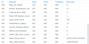

Das Ergebnis vom Smart Schnelltest wäre interessant gewesen. Das sieht dann z.B. so aus:
Falls Du WD HDD einsetzt sollten die Werte bei ID1, ID197 und ID200 möglichst 0 sein.

der erweiterte SMART-Test war laut Zeit recht zügig durch, hat das aber erst spät abends auch so gemeldet. Seltsam..., aber auch dort kommt "in Ordnung". Anbei die Details dazu.
Mit diesen Zahlen kann ich erst mal nix anfangen...

Das Problem mit den S.M.A.R.T.-Werten von Seagate ist, daß sie leider zunächst einmal unleserlich sind. Seagate speichert die Daten in einem 48 Bit Format, d.h. man muß sie erst einmal umrechnen.
Ein Raw_Read_Error von 18943192 entspricht 0 Fehlern in 18.943.192 Operationen
Eine Seek_Error_Rate von 493363254 entspricht 0 Fehlern in 493.364.254 Operationen
Seagate S.M.A.R.T.-Rechner: https://yksi.ml/#129805743
Nur als Gegenbeispiel: eine Seek_Error_Rate von 13219996990 sind 3 Fehler in 335.095.102 Operationen

Die tun sich in den letzten Jahren nicht viel. Ich habe sowohl WD Red (damals noch ohne Plus im Angebot) als auch Seagate IronWolf im Einsatz und mit beiden keine Probleme. Allerdings wäre knapp 30000 Betriebsstunden bei mir der Zeitpunkt an dem ich anfange über einen präventiven Austausch der Laufwerke nachzudenken.

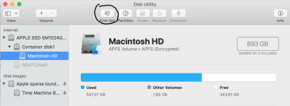

Den Link hatte ich ja oben bereits genannt und ja für macOS gibt es SeaTools nicht sondern Seagate nennt dann First Aid als Möglichkeit. :)
