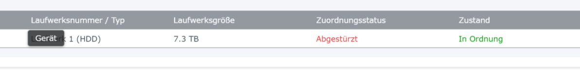

  • Startet ich DS218+ nur mit der zweiten Platte komme ich nicht auf die Daten. Dort heisst es nur: 1659642634093.png
Leider verstehe ich nicht, was das bedeutet: Hab ich jetzt eine Teil der Daten verloren (weil ich nicht verstehe wie das DS218+ funktioniert). Wie kann das bei einem Umzug passieren? Ist die zweite Platte defekt oder gelöscht? Das einzige was ich gemacht habe ist den Staub weggesaugt (innen und aussen) bevor ich DS218+ im Originalkarton verstaut habe und umgezogen bin.

@plang.pl Ich weiss, es ist schon viele Monde her ... aber ich musste nach dem Umzug erst noch einige andere Sachen machen. Ich hab versucht im Forum antworten zu finden, aber ich kapiere nicht genau, was mir mein Synology sagt und weiss auch nicht genau, was ich jetzt machen soll - vielleicht bin ich auch etwas ängstlich was falsch zu machen. Daher nochmals eine Beschreibung meiner Probleme und Fragen.
Dummerweise startet mein Synology inzwischen nur noch mit einer Platte. Diesmal liegt es nicht am Strom. Ich weiss nicht warum, aber wenn ich die zweite Platte reinschriebe gibt es ein regelmässiges Geräusch /schleifen / klacken und ich denke die zweite Platte ist defekt. Nun hab ich mir ein externes USB Laufwerk besorgt (16TB) und wollte die Daten sichern, aber ich bekomme keine angezeigt.
Was heisst das? Heisst das, dass die Daten weg sind - oder kann ich das "Online zusammenstellen" machen und dann kann ich wieder auf die Daten zugreifen?
Zweiteres steht ja eigentlich da, aber das Problem ist auch, dass manchmal (ich checke nicht warum / wann) ich mich gar nicht in Synology einloggen kann, mir aber angezeigt wird, dass ich die DS218+ in Betrieb nehmen kann und das klingt dann so als würden wir wieder von vorne anfangen und alles "platt machen".
Was ist jetzt der richtige Weg?

Bei der Filestation habe ich aber keine Daten
muss ich erste den Speicherpool zusammenstellen?
mir wir das hier angezeigt
SHR-1, siehe #10
