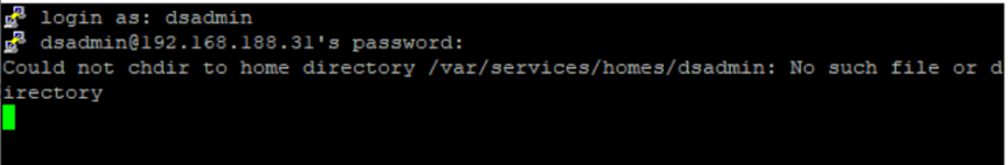

Nun war es mal wieder soweit. Man kommt nicht einmal per SSH auf die Box:

Schon einmal in die Logs unter /var/log/messages geschaut?
Was mich grade stutzig macht, wäre Posting #8
Warum kann der sich anmeldende user 'dsadmin' nicht in sein eigenes 'home' wechseln? :unsure:
Mir fallen dazu spontan zwei Möglichkeiten ein:
A) Der 'User-Home-Service' ist abgeschalten
B) Das Verzeichnis '/var/services/homes/dsadmin' ist kaputt (Berechtigung/nicht vorhanden/...)
Träfe 'A' zu, dann müsste geschaut werden, warum ist der abgeschalten und warum wird das beim LOGON nicht abgefangen?
Wäre es 'B' (dazu tendiere ich), dann gilt es herauszufinden, warum der defekt entstanden ist.
