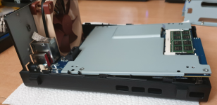

ALLE Buchsen stecken 1-2mm in den Ausschnitten der Rückwand! Du musst die Platine VORNE (!) über die beiden kleinen Plastiknasen heben, NICHT ZU WEIT HEBEN! Gerade so über die Nasen und dann mit Gefühl und Vorsicht die Platine nach vorne ziehen damit alle Buchsen aus der Rückwand gleiten können.
Umgekehrt beim Zusammenbau!
Platine hinten auflegen so dass die Buchsen sich knapp vor den Rückwandausschnitten befinden, die Platine vorne auf die Nasen legen!
Jetzt Vorsichtig die Platine nach hinten schieben und darauf Achten das alle Buchsen nach und nach in ihre Ausschnitte in der Rückwand rutschen.
Soll etwa so aussehen:
Startposition für Aus- bzw. Einbau vom Mainboard.
Um die obige Position zu erreichen muss beim Ausbau die Platine auf der vorderen Seite über die 2 kleinen Nasen "gehoben" werden.
Beim Einbau dann wenn die Buchsen korrekt in der Rückwand sitzen und die Platine noch auf den Nasen aufliegt, vorsichtig drücken damit die Platine unter den beiden Nasen einrastet.
Die Platine steht nur 1-2mm über die beiden Nasen im roten Rahmen. Am Besten mit dem Daumen den Plastikrahmen leicht von der Platine wegdrücken und Platine anheben um über die Nasen zu kommen.
Noch mal NICHT zu weit anheben! Sonst verbiegst du die Rückwand da stecken ja schon die Buchsen hinten alle drin.
Die Platine im korrekt eingebauten Zustand, Platine ist unter den 2 Nasen im roten Rahmen eingerastet und wird von diesen leicht gehalten, später wenn du die 4 Schrauben eingeschraubt hast haben die Nasen bis zum nächsten Ausbau keine Haltefunktion das machen dann die 4 Schrauben welche die Metalplatte mit der Platine zusammen auf das Gehäuse geschraubt sind.
