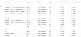

Wenn ich mich auf die Weboberfläche verbinde hatte ich folgende Prozesse am laufen:
nach 2-3 Minuten waren es noch die
sagt euch das etwas?. Ich ärger mich schon richtig, dass ich das ändern wollte :-(
