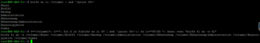

root@...:~# btrfs su li /volume1 | awk '{print $9}'
@syno
@iSCSI
Files
@sharesnap
@sharesnap/Files
docker

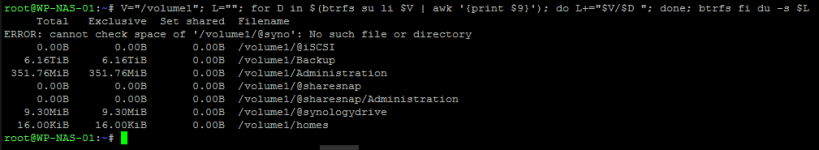

root@...:~# V="/volume1"; L=""; for D in $(btrfs su li $V | awk '{print $9}'); do L+="$V/$D "; done; btrfs fi du -s $L
     Total   Exclusive  Set shared  Filename
ERROR: cannot check space of '/volume1/@syno': No such file or directory
 362.43GiB   362.43GiB       0.00B  /volume1/@iSCSI
   2.60TiB     6.04MiB     2.60TiB  /volume1/Files
btrfs fi du -s /volume1/@syno /volume1/@iSCSI /volume1/Files /volume1/@sharesnap /volume1/@sharesnap/Files /volume1/docker ...
grade hängt er wohl im @sharesnap rum ... mal sehn was in paar Stunden fertig raus kommt
Bei dir wird das wohl auch wieder etwas schneller laufen
V="/volume1"; L=""; for D in $(btrfs su li $V | awk '{print $9}'); do L+="$V/$D "; done; btrfs fi du -s $L$V
Ich denke mal Verzeichnisse/Freigaben mit Leerzeichen werden so noch Probleme bereiten.
jupp, das ECHO muß wieder raus ... hatte noch den Testcode im Speicher 🙈
hab's im Post entfernt
Oder du kopierst diese Ausgabe und führst sie aus.
