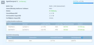

Gerne würde ich eure Erfahrung nutzen bei einer Entscheidung zum Tausch einer Festplatte.
Situation jetzt:
Ich werde Laufwerk 1 ersetzen durch eine zweite WD40_Red_plus_EFZX mit dem Ziel die Kapazität von ~3TB auf ~4TB zu erhöhen.
Wie ich das tun muss ist ausreichend beschrieben. Das werde ich schon hin bekommen.
Diese Fragen habe ich aber noch:
1. Erhöht die Kapazität sich automatisch wenn die neue HD eingebunden worden ist, oder ist eine zusätzliche Aktion notwendig?
2. Später im Jahr werde ich auf eine DS220 oder DS720 wechseln und möchte diese beide HDs umziehen.
Ist jetzt schon was zu berücksichtigen damit der Wechsel klappt (z.B. Dateisystem ext4....)?
Beratung gewünscht....

1. Ja, es ist keine zusätzliche Aktion (außer der Reparatur des Raids) erforderlich.
2. Nein. Bei einem einfachen Umzug wird es aber bei ext4 als Dateisystem bleiben.
