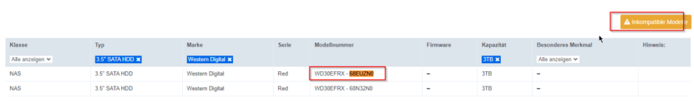

Ich habe bei meinem DS213+ ältere WD Greens welche ersetzt werden müssen, da immer mehr defekte Sektoren auftreten. Nun habe ich noch mehrere WD30EFRX-68EUZN0. Auf der kompatibilitätsliste ist aber nur die WD30EFRX-68AX9N0. Komischerweise aber auch die 2TB Variante der WD30EFRX-68EUZN0.
Anscheinend ist die WD30EFRX-68EUZN0 mit den meisten gängigen Modellen kompatibel nur nicht mit der DS213+. Ist das ein Fehler in der Kompatibilitätsliste? Wie sind eure Erfahrungen?
NAS3.5" SATA HDDWestern DigitalRedWD30EFRX - 68EUZN03TB

Inkompatible Modelle
  • Serie 13:DS213+
Ich hab eben folgende Nachricht vom Support erhalten:
Sehr geehrter Kunde,
vielen Dank, dass Sie den Technischen Support von Synology kontaktieren.
Wie Sie schon geschrieben haben, ist die genannte Festplatte nicht kompatibel zu Ihrem NAS.
Sie könnten testen, ob die Festplatte/n in Ihrem NAS läuft.
Sollte es aber zu Problemen führen was das System oder auch die installierten Pakete angeht, so entfällt der Support.
Würdet ihr das Riskieren oder lieber sein lassen.
