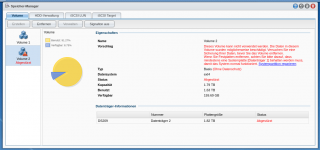

Ich habe eine DS209 (DSM 4.29) mit 2 HDDs, kein RAID. Nun ist HDD2 abgestürzt, s. Anhang. Auf HDD2 war neben ein paar Daten vor allem das Backup von HDD1 (HDD1 enthält die Backups der PCs und ownCloud). Es hätte also schlimmer kommen können. Aber natürlich ist Wochenende und natürlich habe ich keine neue HDD im Schrank.
Da ich das erstmals erlebe: was sollte/muss ich tun?
Kann ich die DS209 laufen lassen, damit die Daten der PCs weiterhin auf HDD1 gesichert werden? Oder besser die DS209 runter fahren?

Du kannst auch vorher mal versuchen auf den Link "Systempartition reparieren" zu klicken. (siehe dein Screenshot)

Und vor dem Neustart Systempartition reparieren? Was macht Systempartition reparieren?

Aber warum nutzt du nicht den Knopf, diehe da oben auf dem Screenshot?
HDD/Volume ist defekt, von da kommt die Fehlermeldung, und genau da lässt "Diese" sich auch stumm stellen.
Wenn ich auf Systempartition reparieren klicke, obwohl ich nicht weiss, was das tut, kommt die Fehlermeldung Verbindung fehlgeschlagen. Die Netzwerkeinstellungen dürften allerdings ok sein (NFS und ftp SSL/TLS aktiviert). Und die File-Station kann auch auf die gemeinsamen Ordner von HDD1 zugreifen.
Wie?
Systemsteuerung > Hardware > Signalton-Steuerung > Signalton bei Volume-Absturz habe ich gefunden und funktioniert.
@himitsu meinte den Knopf "Signalton aus". Ja, ist besser als mein Vorschlag, weil man nicht ans Wiedereinschalten denken muss, wenn alles wieder läuft.
