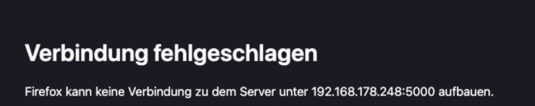

2. Problem: Wenn ich über find.synology oder die Synology Assistant App auf das NAS zugreifen will, findet er es nicht.

Ich habe außerdem über einen Switch der in ein USB C Hub (der Hub läuft im Netzwerk unter der 192.168.178.184) geht noch zusätzlich die 1Gbit Leitung des NAS verbunden und das Internet läuft auch über den Switch.
