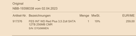

Vielen Dank für die Antwort
Variante 1
unwahrscheinlich, auf der Rechnung steht SATA und die Platte sollte mit SAS Anschluß gar nicht in den Slot 4 passen.
Variante 2
DAO? Platte kaputt? Unwahrscheinlich, da sie beim ersten Start erkannt wird und erst nach der reparieren Option aus dem Menü verschwindet.
Variante 3
Ich hatte die Platte richtig rein gesteckt und sie wurde erst nach dem reparieren nicht mehr erkannt.
