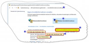

Bei den letzten win10 Updates ist es hier bei mir des öfteren Vorgekommen, dass die Netzwerkanmeldeinformationen für die DSen nicht mehr vorhanden war. Also die letzten, ich möchte fast sagen Jahre, waren diese Anmeldungen immer da. Bei den letzten win10 Updates wurden sie von win10 gelöscht und ich musste sie neu in den wind10 Tresor hinterlegen.
Win10 Tresor speichert die Netzwerkanmeldung(en) von diesem PC für die DS en:
(Username und Kennwort vom DSM Benutzerkonto Eintragen für den User welcher den entsprechenden PC benützt, das Bild zeigt "User Photostation" da es zur Erklärung für ein anderes Thema ursprünglich verwendet wurde. )
Also neu Anlegen und dann nochmal die Netzwerkverbindung prüfen.
Bitte unbedingt RECHTS die "Windows-Anmeldeinformationen hinzufügen" verwenden für die Netzlaufwerkanmeldungen!

Hab ich jetzt überprüft. Im Tresor ist bei den Rechnern alles schon drin gewesen. Die DSM Einträge sind auch alle vorhanden. Trotzdem kommt bei allen die Maske und ich komme nicht rein.
Gruß T.
