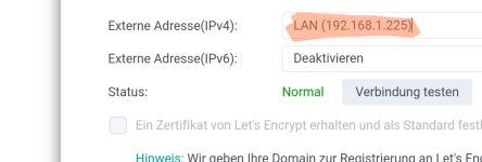

In den Einstellungen unter externer Zugriff den Synology DDNS Dienst nutzen, den kannst du auch auf die lokale IP lenken - einfach in den Einstellungen so manuell festlegen

:eek: Das glaub ich jetzt nicht - es hat geklappt, mit DDNS mit externe IP4/6 auf LAN 1 + Ausnahme für Rebind-Schutz auf der FritzBox. Dickes Danke schon einmal an @patrickn und @plang.pl !

Du kannst wie gesagt auch einfach die lokale IP einstellen, muss nicht über die externe IP laufen.
