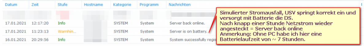

Mich hat das natürlich auch nicht in Ruhe gelassen und ich habe weiter getestet. Dazu habe ich dann doch mal den Stromstecker der USV gezogen.
Im Log des NUT-Servers wurde daraufhin auch der Wechsel von "OL" auf "OB" angezeigt und die Kapazität ging langsam runter (100,99,98...).
Im DSM kam auch relativ zeitnah (einige Sekunden) die Benachrichtigung, dass die DS auf Akkustrom läuft. Also so, wie es sein soll. Die Zeit zum "runterfahren in den sicheren Modus" hatte ich vorher auf 45 Sekunden vergrößert.
Und nach 45 Sekunden fuhr die Syno dann auch in den Safe Mode. Siehe Log:
Im NUT-Server-Log stand zu dem Zeitpunkt noch 96% Kapazität und Proxmox (auf dem ja der NUT-Server läuft) ist nicht heruntergefahren (weil ja noch genug Kapazität da war nehme ich an). Nachdem ich Strom wieder zugeschaltet hatte, fuhr die Syno wieder hoch. Alles so wie ich es erwartet hatte.
Was sagt uns das? Die Syno erhält also quasi sofort nach Wechsel auf Akkustrom die "Anweisung", herunterzufahren. Und nicht erst, bis irgendein Battery-Low-Status erreicht ist. Sie wartet dann noch die bei mir eingestellten 45 Sekunden ab und fährt runter. Der NUT-Server bleibt dabei online. So wollte ich das auch haben.
Und es bestärkt deine Vermutung, dass der reine Befehl zum Force-Shutdown da irgendwie nicht das auslöst, was er soll. Zumindest nicht auf der Syno.
