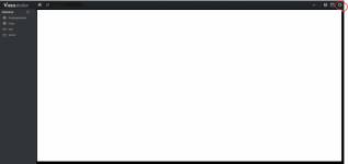

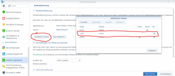

Auf meinem Samsung muss ich in der DSVideo App auf der Anmeldeseite https deaktivieren. Hinter die IP den entsprechenden Port angeben, dann funktioniert es (z.B, 192.168.178.1:5000). Unter "Systemsteuerung->Medienindizierung->Indizierter Ordner" muss der entprechende Ordner richtig indiziert sein. Ich habe mir zusätzlich unter "/video" Ordner erstellt (Filme, Serien, YouTube-Videos, ...) und die entsprechenden Bibliotheken in der VideoStation erstellt und die Ordner zugeordnet. Alternativ per Medienserver auf der DS und DLNA am SmartTV. Dort kann man bei Bedarf auch die Bibliotheksstruktur der VideoStation anzeigen lassen.
