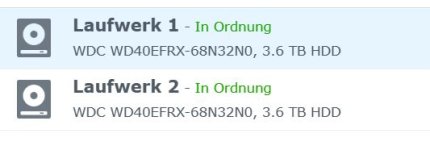

Ich möchte noch eine neue Festplatte zu den vorhanden setzen.

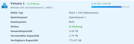

Bei 3 verschiedenen Platten im SHR verschenkst du je nachdem 2 - 4 TB, die du erst nach dem Einbau einer 4 Platte nutzen kannst, siehe Raid-Rechner.Funktionieren tut es aber.
Alternativ 2 x 3 TB als Raid 1 und die 6 oder 8 als Einzellaufwerk, damit hast du max Speicherkapazität aber eine Platte ohne Ausfallschutz (Backup hast du sicherlich)
Dann könnte ich die vorhandenen als Raid1 weiterlaufen lassen und die 8TB als Einzellaufwerk nehmen.
Oder 2 * 4TB neu und als Raid5 laufen lassen?
Was ist die bessere Lösung?
2 Platten als Raid 5 geht nicht, ist Raid 1.
Ich würde alle 3 als SHR laufen lassen und wenn die Kasse wieder voll ist eine weiter 8 TB kaufen, die brauchst du dann nur dazustecken und hast dann 16 TB mit ausfallsicherheit oder eine 4 TB austauschen = 12 TB
So war das nicht gemeint.
ich meine die 2 vorhandenen 4 TB und dazu 2 neue 4TB Platten.
Wenn ich alle 3 im SHR laufen würde ich laut RAID-Rechner 4 TB nicht nutzen können
