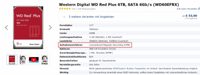

Im Speicher-Manager siehst du unter HDD/SSD den genauen Plattentyp, z.B. WD60EFRX. Den gibst du dann z.B. hier bei der Suche ein. Das Aufnahmeverfahren steht bei den technischen Daten.
WD hat ziemliche Schelte bezogen als die ersten "WD RED" mit SMR herausgebracht haben. Deshalb haben die inzwischen all ihr "WD RED" mit CMR in "WD RED Plus" umbenannt, damit es wieder besser erkennbar wird. Ältere WDs können daher durchaus noch "WD RED" heißen, aber trotzdem CMR verwenden. Meine WD60EFRX sind auch noch mit "WD RED" beschriftet.
