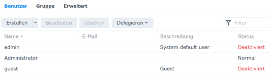

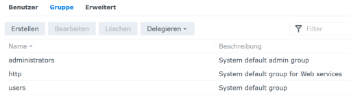

Also wenn du etwas auf der DS Administrieren möchtest, dann machst du dies mit deinem von dir angelegten User mit dem Namen Administrator (wobei ich den Namen unglücklich finde, der sollte eben nichts mit admin administrator usw zu tun haben damit böse Jungs nicht gleich den Namen haben wenn sie unberechtigt auf deine DS wollen) der Adminrechte hat.
Dieser User Administrator von dir ist in der Gruppe administrators.

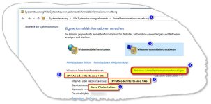

Mit Bildern ist das immer einfacher zu erklären, win10 Tresor (Tresor-Icon mit PC Monitor), korrekterweise Windows-Anmeldeinformationen (ich nenn die immer win Tresor wegen dem Icon) nicht verwechseln links davon mit Tresor und Weltkugel! Das sind Webanmeldeinformationen, du musst RECHTS Tresor mit Monitor wählen.
Punkt 3 für neue Verbindung, Punkt 4,5 und 6 ausfüllen (vergiss am Bild User Photostation, da hab ich damals etwas mit einem PS User erklärt)
jedenfals dort alles Eintragen (Haken im Anmeldefenster "Anmeldedaten speichern" macht das gleiche hier).
Darunter steht Dauerhaftigkeit:

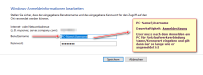

Mit Bildern:
Oben im Bild Dauerhaftigkeit: Anmeldesitzung, weil der Benutzername lautet PC-Name\jens und nicht "nur" jens
Normalerweise wenn du nur jens eingibst steht hier immer Dauerhaftigkeit:Unernehmen
Wichtig, du kannst NICHT in einem bestehenden Tresoreintrag auf Ändern gehen, da lässt sich nur das PW ändern.
Du kannst dort zwar nacheditieren und aus jens dann PC-Name\jens machen, ABER die Dauerhaftigkeit würde auf Unternehmen bleiben!
Du musst den bestehenden Eintrag entfernen und dann wieder einen Eintrag neu anlegen.
Ebenso die bestehenden Netzlaufwerkverknüpfungen trennen, also Aufheben.
Dann den Benutzernamen wie oben erklärt mit PC-Name\jens im Tresor (=Dauerhaftigkeit Anmeldesitzung) neu Anlegen und DANACH deine Netzlaufwerke wieder neu Verbinden, sonst geht es nicht!
