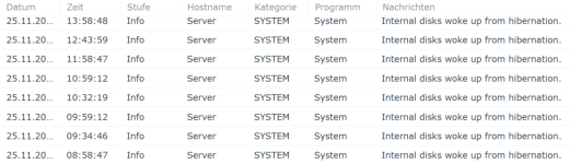

Ich hänge mich jetzt mal hier dran, in der Hoffnung, dass mir geholfen werden kann.
DS923+ mit zwei HDDs und einer externen HDD per USB.
Die internen Platten wachen ca. halbstündlich oder stündlich auf:
Hab nun den Hibernation Debug Mode gestartet. Das Log sieht wie folgt aus:
2025-11-25T07:58:49+01:00 Server kernel: [371058.604553] ata1 (slot 1): wake up from deepsleep, reset link now
2025-11-25T07:58:49+01:00 Server kernel: [371058.604565] ata2 (slot 2): wake up from deepsleep, reset link now
2025-11-25T07:58:49+01:00 Server kernel: [371059.045907] ata2: device plugged sstatus 0x133
2025-11-25T07:58:49+01:00 Server kernel: [371059.075853] ata1: device plugged sstatus 0x133
2025-11-25T07:58:58+01:00 Server kernel: [371067.380285] ata2 (slot 2): link is slow to respond, please be patient (ready=-19)
2025-11-25T07:58:58+01:00 Server kernel: [371067.394234] ata1 (slot 1): link is slow to respond, please be patient (ready=-19)
2025-11-25T07:59:02+01:00 Server kernel: [371071.774374] ata2 (slot 2): SATA link up 6.0 Gbps (SStatus 133 SControl 300)
2025-11-25T07:59:02+01:00 Server kernel: [371071.789337] ata1 (slot 1): SATA link up 6.0 Gbps (SStatus 133 SControl 300)
2025-11-25T07:59:11+01:00 Server kernel: [371080.299261] ata1.00 (slot 1): failed to IDENTIFY (I/O error, err_mask=0x100)
2025-11-25T07:59:11+01:00 Server kernel: [371080.306415] ata1.00 (slot 1): revalidation failed (errno=-5)
2025-11-25T07:59:11+01:00 Server kernel: [371080.498933] ata2.00 (slot 2): failed to IDENTIFY (I/O error, err_mask=0x100)
2025-11-25T07:59:11+01:00 Server kernel: [371080.506089] ata2.00 (slot 2): revalidation failed (errno=-5)
2025-11-25T07:59:11+01:00 Server kernel: [371080.771553] ata1 (slot 1): SATA link up 6.0 Gbps (SStatus 133 SControl 300)
2025-11-25T07:59:11+01:00 Server kernel: [371080.855187] ata1 (slot 1): wake up successful, the reset fail can be ignored
2025-11-25T07:59:11+01:00 Server kernel: [371080.975561] ata2 (slot 2): SATA link up 6.0 Gbps (SStatus 133 SControl 300)
2025-11-25T07:59:11+01:00 Server kernel: [371081.060852] ata2 (slot 2): wake up successful, the reset fail can be ignored
2025-11-25T08:58:24+01:00 Server kernel: [374633.642222] ata1 (slot 1): wake up from deepsleep, reset link now
2025-11-25T08:58:24+01:00 Server kernel: [374633.642230] ata2 (slot 2): wake up from deepsleep, reset link now
2025-11-25T08:58:24+01:00 Server kernel: [374634.082663] ata2: device plugged sstatus 0x133
2025-11-25T08:58:27+01:00 Server kernel: [374636.645419] ata1: device plugged sstatus 0x133
2025-11-25T08:58:33+01:00 Server kernel: [374642.420261] ata2 (slot 2): link is slow to respond, please be patient (ready=-19)
2025-11-25T08:58:33+01:00 Server kernel: [374642.431231] ata1 (slot 1): link is slow to respond, please be patient (ready=-19)
2025-11-25T08:58:37+01:00 Server kernel: [374646.817350] ata2 (slot 2): SATA link up 6.0 Gbps (SStatus 133 SControl 300)
2025-11-25T08:58:37+01:00 Server kernel: [374646.827361] ata1 (slot 1): SATA link up 6.0 Gbps (SStatus 133 SControl 300)
2025-11-25T08:58:46+01:00 Server kernel: [374655.420289] ata2.00 (slot 2): failed to IDENTIFY (I/O error, err_mask=0x100)
2025-11-25T08:58:46+01:00 Server kernel: [374655.427446] ata2.00 (slot 2): revalidation failed (errno=-5)
2025-11-25T08:58:46+01:00 Server kernel: [374655.550276] ata1.00 (slot 1): failed to IDENTIFY (I/O error, err_mask=0x100)
2025-11-25T08:58:46+01:00 Server kernel: [374655.557422] ata1.00 (slot 1): revalidation failed (errno=-5)
2025-11-25T08:58:46+01:00 Server kernel: [374655.893561] ata2 (slot 2): SATA link up 6.0 Gbps (SStatus 133 SControl 300)
2025-11-25T08:58:46+01:00 Server kernel: [374655.982632] ata2 (slot 2): wake up successful, the reset fail can be ignored
2025-11-25T08:58:46+01:00 Server kernel: [374656.022532] ata1 (slot 1): SATA link up 6.0 Gbps (SStatus 133 SControl 300)
2025-11-25T08:58:46+01:00 Server kernel: [374656.113204] ata1 (slot 1): wake up successful, the reset fail can be ignored
2025-11-25T09:34:22+01:00 Server kernel: [376792.164204] ata1 (slot 1): wake up from deepsleep, reset link now
2025-11-25T09:34:22+01:00 Server kernel: [376792.164218] ata2 (slot 2): wake up from deepsleep, reset link now
Das ganze wiederholt sich immer wieder. Ich weiß nun nicht, wo ich weiter suchen soll. Link is slow to respond klingt für mich nach einem Problem der Schnittstelle?
Kann wer einen Tipp geben?

So, das war in den letzten Minuten nach dem Aufwachen.
Kann wer was damit anfangen?
Schau mal die genannten Dateien unter /volume1/@userpreference durch, evtl. liefert das ja Hinweise auf den Störenfried. Benutzer "Chef" bist du selber?
