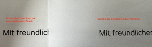

Hallo Community,
wir haben das Problem, dass die Druckqualität von PDF-Dateien erkennbar schlechter ist, wenn man diese über die Synology Office Vorschau/ Drive Vorschau (nur in der Web-Version, nicht in der App-Version!) druckt.
Wenn man die PDF-Dateien jedoch herunterlädt und dann druckt, ist die Druckqualität normal.
Siehe Beispielfoto.
Hat hier jemand einen Lösungsansatz, damit die gleiche Druckqualität auch über die Vorschau erreicht wird?

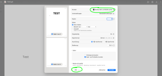

Anzeige der PDF in der Synolgy Vorschau und Klick auf die Druck-Icone:
Druck entweder auf einem Drucker oder in eine PDF:
Ergebnis des Ausdrucks über Synology Vorschau mit schlechter Qualität und Metainfos:
