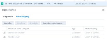

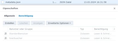

Kannst du vielleicht mal den Unterschied der Dateiberechtigung und den Besitzer zeigen zwischen den manuell erstellten Dateien und den von dem Tool erstellten Dateien?
Ob das dann tatsächlich damit zusammenhängt, kann ich selbst auch nicht sagen. Aber das ist das einzige worauf ich gerade schauen würde.
@luddi
In der angehängten Datei mp3.jpg sind die Rechte von einer mp3-Datei, die synchronisiert wird
In der angehängten Datei json.jpg sind die Rechte von einer json-Datei, die nicht synchronisiert wird
Der Benutzer ist der Gruppe Standardbenutzer zugeordnet
Die Berechtigungen der Dateien ist identisch.
