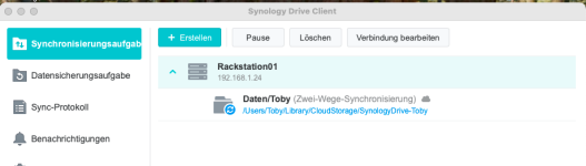

Hallo zusammen
Seit einiger zeit läuft mein Drive syc dauernd sobald der Mac Gestartet ist:
Die Einstellung sync bei bedarf ist aktiev.
Was habe ich alles unternommen:
1. Verbindung serverseitig getrennt und neu aufgebaut: Kein Erfolg
2. Verbindung Client seitig gelöscht inkl. des Inhaltes: LIB/cloudStorag/synology... und serverseitig die Verbindung gelöscht: kein erfolg.
3. Serverseitig die Verbindung getrennt, client dienstalert und alle Daten gelöscht: kein erfolg auch nach 24H ist das Tool noch am synchroneren.

Syncst du wirklich eine Library?
Das sich das in den Schwanz beisst und ewig tanzt wundert mich jetzt erstmal nicht.
Das setzt Drive sync automatisch wenn du Daten auf abrufen einschaltest:1729271347435.png
Du kannst es nicht ändern es ist so auch in der KB beschrieben:
  1. Die Synchronisierung bei Bedarf unter macOS funktioniert wie folgt anders als unter Windows :
    • Wenn eine Synchronisierungsaufgabe bei Bedarf erstellt wird, weist macOS automatisch einen Systemordnerpfad (~/Library/CloudStorage/SynologyDrive) als lokalen Synchronisierungsordner zu. Sie können diesen Pfad nicht ändern.
    • Sie können Ihrer On-Demand-Synchronisierungsaufgabe einen Namen geben. Der Pfad des lokalen Ordners ist standardmäßig im linken Fenster des Finder angeheftet. Wenn Sie dieser Aufgabe einen Namen geben, können Sie sie von anderen Synchronisierungsaufgaben unterscheiden.
    • Die Synchronisierung bei Bedarf kann nur aktiviert werden, wenn Sie eine neue Aufgabe erstellen. Wenn für eine Aufgabe die Synchronisierung bei Bedarf aktiviert ist, kann sie nicht in eine normale Synchronisierungsaufgabe umgewandelt werden. Ebenso können Sie die Synchronisierung bei Bedarf nicht für eine normale Synchronisierungsaufgabe aktivieren.
    • Dateifilter und Synchronisierungsmodus-Funktionen werden nicht unterstützt."
What_is_On-demand_Sync
