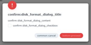

Aber ---->> nach dem Downgrade von 7.2.2 auf 7.1.1 / 6.2.4 zeigen die Buttons in den Installationsmenüs einen falschen Text
Button: install
install: automaticlly_download
install: manually_upload
install: download_patch_tip
button: next
confirm: disk_format_dialog_title
confirm: disk_format_dialog_content
confirm: disk_format_dialog_checkbox
common: cancle
Button: proceed
and much more

Während ein Downgrade von einer DSM7.1.1 noch funktioniert hat gibt es mit der DSM7.2.2 einige Probleme
1.) man muss zuerst downgraden auf 7.1.1 und dann noch mal von 7.1.1 auf 6.2.4
Eine recht gute Anleitung gibt es hier
Button: install
button: next
common: cancle
Button: proceed
and much more
