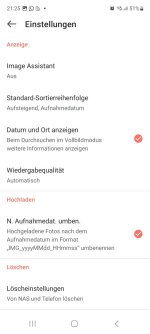

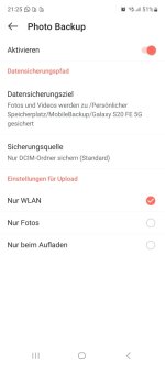

Ich habe mal Screenshots meiner Einstellungen in der Synology Photos App unten an die Nachricht gepackt. Ggf könnte ihr das mal Gegenchecken, ob ich hier Blödsinn eingestellt habe.

  • Passen die Einstellungen in der Synology Photos App am Smartphone (siehe Screenshots oben)?
