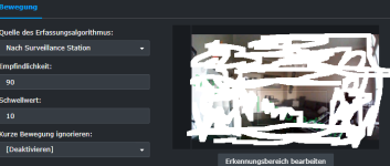

Aufnahme
Erkennungsbereich
Die Kamera erkennt bei Nacht Bewegungen und aktiviert die IR LED´s. Soweit so gut...

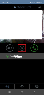

Wenn ich mich aber auf die Kamera verbinde, sehe ich nur Schwarz weil die IR-LED´s nur bei einer Erkennung aktiviert werden. Gibt es die Möglichkeit die per Regel zu Aktivieren?
In der Liste von der SS wird die Funktion nicht aufgeführt.
In der Hersteller App, gibt es eine Button dafür.

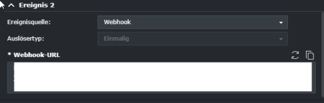

Das zweite Problem ist, dass ich nicht verstehe wie diese Webhooks funktionieren.
Ich möchte eine Benachrichtigung per Synology Chat erhalten.
Aber ich verstehe das Prinzip nicht.
Die Hilfeseiten von Synology helfen mir leider überhaupt nicht.
Ich würde mich wahnsinnig freuen wenn Ihr Licht ins Dunkle bringen könnt.

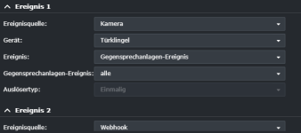

Ich habe beim Klingelereignis einen Webhook erstellt
In der Synology DSM habe ich folgende Einstellungen konfiguriert, ohne Erfolg natürlich^^.

Da wirst Du wohl schlechte Karten haben denn:
Die IR-Beleuchtung der DoorBird Türstationen erfolgt
nicht dauerhaft sondern nur bei Events oder manueller
Auslösung in der App.
Bei Dunkelheit, schaltet sich die IR-Beleuchtung für 180
Sekunden an, wenn der Bewegungsmelder eine
Bewegung vermerkt hat (Aktivierung des
Bewegungssensors in der Administration erforderlich)
oder wenn ein Klingelknopf gedrückt wird. Alternativ
kann im Liveview die IR-Beleuchtung manuell
eingeschaltet werden.

Ich möchte die IR LED nicht dauerthaft schalten, sondern mit einem Knopf in der DS CAM App Aktivieren. Besteht da eine Möglichkeit?
manueller Auslösung in der App.
