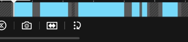

Hast du die blauen Blöcke auch in der DS cam App ?
bibu82
21. Dez 2022
Aber klar, das war ja Inhalt der Aufgabenstellung. :)
