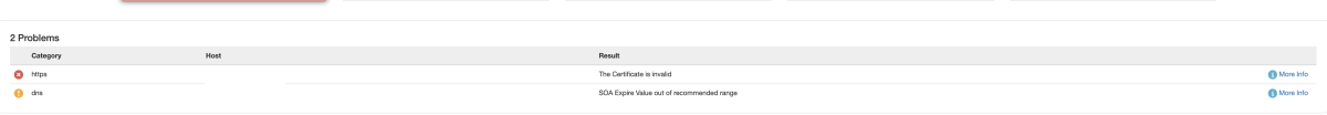

Ich hätte noch zwei Fragen:
Das Bild wurde mit: https://mxtoolbox.com/emailhealth/example.com erstellt.
1. Habe ich das richtig verstanden das man den SOA-Eintrag nur benötigt wenn man effektiv Webseiten Hosten würde ? (da dies hier als Fehler aufgeführt wird)
2. Der https Fehler mit dem Zertifikat: wenn ich das richtig verstanden habe (https Hilfe) fehlt hier das SSL Zertifikat ? Ist das SSL Zertifikat welches ich von dem Hoster meiner Domain "buchen" müsste ? oder bin ich da komplett falsch unterwegs ?
Wenn ihr das nicht wissen solltet würde ich hier mal IONOS schreiben da dies mein Hoster wäre.
mfg
Kalysto

Der SOA Eintrag ist wie lange dein DNS Record bei den anderen DNS Servern gespeichert werden soll und da ist die Länge nicht innerhalb der Vorgaben also entweder zu lang oder zu kurz. Bei zu lange würde das bedeuten dass eine Änderung (die Aktualisierung deiner externen IP) so spät erneuert wird dass sie dann schon nicht mehr aktuell sein kann und hat mit dem Hosten nicht direkt was zu tun.
Das Zertifikat fehlt nicht, bzw ist eben ungültig weil z.B. immer noch das Synology Eigene und damit nicht vertrauenswürdige Zertifikat ausgespielt wird.
Aber eig. muss dieser ja von IONOS kommen denn ein solchen Eintrag habe ich nicht erstellt bzw. wenn ich bei Google den DNS Test durchführe auf den SOA bezogen wird mir auch ein result von IONOS geliefert.
EDIT: habe gerade geschaut bei IONOS selbst kann ich an diesem Eintrag nichts verändern.
Ich habe aber aktuell keine Probleme mehr damit (auf die Fehlermeldung bezogen) seit dem ich das aktualisiert und angepasst hatte.
Also wenn du wirklich das nicht bei deiner Domain ändern kannst, dann bin ich doch wirklich froh bei meinem zu sein.
