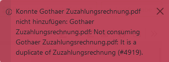

Es ist an sich ein neuer Vorgang, so dass ich den Beleg gerne ein zweites Mal einlesen möchte, da ich über Paperless auch meine Zahlungsüberwachung mache. Einmal die Rechnung ans Krankenhaus ist bezahlt. die Rückzahlung der Versicherung noch nicht.
Wenn ich den Beleg aber ein zweites Mal einlese, dann kommt der Hinweis, dass es ihn bereits gibt. Was kann ich tun?

ja, das erkennt er:

Ich habe mir jetzt damit geholfen, dass ich eine Seite aus dem Dokument entfernt habe. Die war für die Versicherung nicht wichtig und so konnte das Dokument dann auch importiert werden.

Evtl. die Datei öffnen und neu speichern (via "speichern unter...") wäre glaub ich eine mögliche Option.
