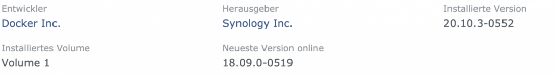

Ist das jetzt ein Feature oder ein Bug ? ?
Installiert 20.x
Neueste Version online 18.x
... und immer noch ist der Swarm-Modus kaputt.
Installiert 20.x
"Neuste Version" bezieht sich auf die vom Updateserver veröffentlichte Version. Da du die 20.x manuell installiert hast, kommt es zu dieser Diskrepanz (bis die Serverversion angehoben sein wird).
Reaktionen: stulpinger
