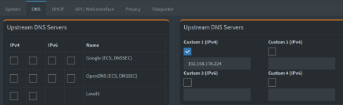

Unbound kann doch einfach im Bridge Netzwerk laufen. Das ändert man in der Config oder im Mapping. Ich mache nicht so viel aufwand.
das hatte ich versucht, ich bekomme es aber nicht hin, wenn ich die (in der Grafik gezeigte) Auswahl treffe, also alles leer lasse und als Custom Upstream nur die Unbound IP angebe, findet der keine einzige Homepage mehr.... ich blicks einfach nicht - darum hab ich unbound auch ins mcvlan gelegt....dann läuft es wie gewünscht
Der Vorteil ders bridge Netzwerkes, wäre dass er nur an einem Port im Heimnetz lauchen muss, und selbst wenn sich die bridge-IP verändert, wäre das kein Problem, oder!?
gelesen habe ich das - aber ich gebe zu, ich versteh es nicht, bzw. ich finde auch keine gute Erklärung was es mit den "doppelten networks Einträgen" auf sich hat. Ich bin da im Moment echt ahnungslos...
mvl ist mein macvlan Netzwerk - über die Einstellung im compose file funktioniert es, aber eben mit einer mehr oder weniger dynamischen IP Vergabe.... ;)
Wie hast du den Port denn eingetragen?
Beispiel Porteingabe:
192.168.178.224#5353
Ich nutze selbst Adguard home.
wenn ich unbound im Adressbereich des Routers/der Nas laufen lasse benutze ich gar keinen Port - wenn ich es im Bridge eingebe dann als IP, die der NAS (.100#5353), den hab ich in der Firewall dafür auch freigegeben....bevor die Frage kommt...
Als Bridge bekommst du doch ein Portkonflikt mit den Port 53!

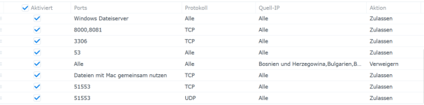

Zeig mir bitte einmal deine Firewalleinstellungen als Bild. Pi-Hole nutzt du im Macvlan? Den Workaround für den Internetzugang ins Macvlan hast du genutzt?
Ich selber würde von Macvlan abraten und die Container entweder als Host oder Bridge laufen lassen. Wenn man weiß, was man macht, kann man auch Macvlan nutzen. Normal ist das aber nicht notwendig. Nach welcher Anleitung bist du bei der Installation gegangen?
Hab den 51553 genutzt - TCP/UDP - wenn ich den Container wie beschrieben anlege, nutzt er das bridge Netzwerk.... ich versuch das seit Tagen schon umzusetzen und versteh nicht woran es liegt... hatte diverse Tutorials dazu gesehen - immer eins nach dem anderen abgearbeitet und dann für mich eine praktikable Lösung herausgearbeitet... würde aber gern den unbound ins bridge netzwer legen
