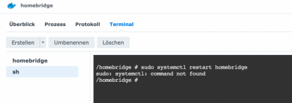

Soll heißen: Du startest den Container, verbindest dich mit Terminal und klatscht dort den jeweiligen Befehl rein und schaust was passiert.

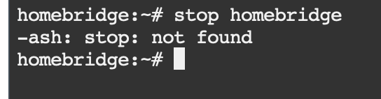

Bildschirmfoto 2021-10-27 um 17.22.27.pngSo weit war ich leider auch schon :(
Wie gesagt: Unter ubuntu sind mir die Befehle alle geläufig und haben auch funktioniert. Allerdings scheinen keine davon im Docker Terminal zu funktionieren
Was passiert denn bei "stop homebridge"? Oder, wenn alle Stränge reißen, kann man den Prozess abschießen.
So etwas in Richtung pkill -u homebridge
