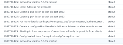

leider kriege ich meinen MQTT-Broker nach dem Docker-Container Manager-Update nicht zum Laufen.
Hat es vielliecht schon jemand versucht?
Vor dem Update lief es einwandfrei mit dem Eclipse Mosquitto Container auf dem Docker, aber jetzt ist er nicht erreichbar.
Hier das Protokoll von Eclipse Mosquitto:

Moin,
da ich wie gesagt den Eclipse Mosquitto unter der DS nicht im Einsatz habe ist auch das Protokoll leer. ;) Der Zugriff per MQTT Explorer wird nicht protokolliert.
Die in #1 gezeigte Fehlermeldung (error address not available) deutet eigentlich darauf hin das etwas mit dem Zugriff auf die mosquitto.conf nicht stimmt/funktioniert. Entweder was die (User)Berechtigungen betrifft, oder die Ordner/Verzeichnisse und die Mountpoints darauf/dahin. Letztere sollten ja standardmäßig so lauten:
/mosquitto/config​
/mosquitto/data​
/mosquitto/log​
woran ich mich dann auch bei der Einrichtung gehalten habe. Hast Du ggf. zwischendurch etwas an dem Volumen/Pfaden verändert?
Ansonsten: Du, bzw. ja auch @alexhell, hast ja als Pfadnamen mosq statt mosquitto benutzt. Eigentlich sollte das keine Rolle spielen, sofern der Ordner entsprechend gemountet wird, aber ich kein Eclipse Mosquitto Experte und daher kann ich Dir leider auch nicht sagen was jetzt bei Dir das konkrete Problem ist. Ich kann Dir nur sagen das ich die Einstellungen so verwende
und das bei mir Eclipse Mosquitto - auch nach dem Update - noch funktioniert, bzw. funktionieren würde, sofern ich ihn denn benutzen wollte.
Vielleicht kannst Du ja einfach mal testweise versuchen einen weiteren Eclipse Mosquitto Container zu erstellen, bei dem Du Dich bei der Installation genau an die Anleitung hältst, sprich die Orignal-Pfade
/mosquitto/config​
/mosquitto/data​
/mosquitto/log​
benutzt. Schaden kann es ja nicht. :)

habe noch mal alles neu installiert, container mit Originalpfaden aufgesetzt, und es läuft!4
vielen Dank an alle
OK fein. Dann gehe ich jetzt mal (b.a.W.) davon aus das das Problem (bei Dir) an den geänderten Pfaden lag. Vielleicht hat ja noch ein anderer User mal die Zeit/Lust/Muße dazu einen Gegentest zu machen. Für mich spielt Eclipse Mosquitto auf der DS kein Rolle. :)
