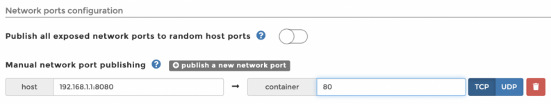

Du kannst mit ifconfig
ifconfig eth0:1 192.168.1.1 netmask 255.255.255.255 broadcast 192.168.1.255 up
einem Deiner Interfaces eine weitere IP-Adresse (oder auch mehrere) hinzufügen, das setzt allerdings voraus, dass Du das Interface schon mit einer IP-Adresse oben hast. Danach kannst Du einem Container die IP-Adresse mitgeben. Da die Docker GUI der Synology das nicht wirklich unterstützt entweder im Dockerfile/Compose oder (so mache ich es) in Portainer - hier kannst Du beim Erstellen des Containers vor der Portnummer auch einfach die IP-Adresse an die er sich binden soll, eintragen (vgl. Screenshot):
192.168.1.1:8080
Nicht alle Container kommen damit aber klar und sehen diese IP von innen, so meine Erfahrung, das Binden nur an diese IP jedoch klappt. Da ist dann auch egal, an welchem Interface die IP gebunden ist. Mit dieser Methode kannst Du dann jedem Container auch nach außen eine eigene private IP geben. Da die Synology aber beim Neustart das IP-Interface via ifconfig mit abräumt, musst Du mit einem Cronjob beim hochfahren die Adresse wieder eintragen.
