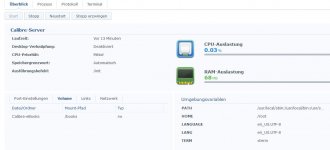

Bitte ein Bild des laufenden Containers unter Details > Volumes.
Innerhalb des Containers wird nur auf /books zugegriffen. Wo das auf dem Hostsystem liegt auf der linken Seite.
Nimm dafür mal den Gemeinsamen Ordner "docker" der automatisch erstellt wurde und darin einen Unterordner "calibre" z.B.
Wenn es damit geht hast du ein Rechteproblem für den Zugriff auf die Dateien, Hauptursache wenn man andere Gemeinsame Ordner verwendet.

Meine Einstellungen sehen so aus, wie unten abgebildet.
Ich nutze den Port 8083.
Dazu habe ich noch einen Reverse Proxy definiert, damit Calibre von extern ohne Port aufgerufen werden kann. In meinem Falle ebook.ip-Adresse.Dom, funktioniert sehr gut.
