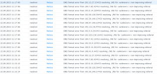

Hallo, nachdem auf meiner DS720+ die DNS Auflösung in der letzten Zeit immer wieder mal Probleme macht, konnte ich bis jetzt die Ursache nicht finden.
Das einzige was mir auffällt sind im Protokoll massiv DNS format error..... einträge, Leider kann ich damit nichts so richtig anfangen. Was hat das zu bedeuten?

Aber ich habe da irgendwie meine FW im Verdacht denn mit nsloockup:
Anfrage an den DNS Server der Synology: request timeout 2s
Dann Anfrage an Google DNS: request timeout 2s
Dann andere DNS probiert, selbiges Ergebnis.
Sieht dann plötzlich so aus, als ob kein DNS Verkehr mehr geht nach außen. Leider tritt das Problem immer nur sporadisch auf.
Gestern:
  • Probleme festgestellt
  • obiges durchgetestet
  • DNS Server auf der Syno neu gestartet
  • selbiges Ergebnis
  • später Firewall neu gestartet immer noch Probleme
  • Dann DNS cache in den Clients gelöscht == alles geht wieder.....als ob sich da was in den chaches festgefressen hätte

Deswegen , du musst erstmal prüfen welcher DNS server die Anfragen nicht weiterleitet
Seit Umstellung der Weiterleitungsrichtlinie auf
Ist Ruhe, zuvor war dort "Zuerst Weiterleiten" eingestellt
