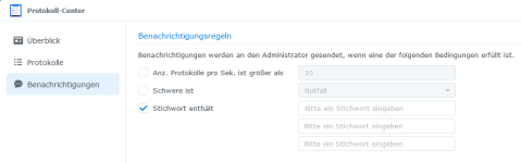

kann ich einstellen das ich benachrichtigt werden wenn ein dritter nach Aufforderung und über eine Link Dateien in die File Station hochgeladen hat

Du kannst eine Benachrichtigung im Protokollcenter aktivieren. Dabei stellst du deine Szene nach und suchst nach einem eindeutigen Ereignis, was du vorher dem Log entnehmen kannst. Diese Regel trägst du unter „Stichwort“ ein.

Hallo, ich stell mich villeicht bisschen ungeschickt an aber ich bin kein IT Profi
Der Protokoll Ceneter Dienst kann nicht aktiviet werden, kommt da als Meldung, weiter kommt dort nichts

nein du bist an der falschen Stelle. Du bist in der Systemsteuerung bei den Benachrichtigungseinstellungen. Das bedeutet, für den Fall, dass das Protokollcenter ein Problem hat, schickt es genau diese Nachricht.
Schau mal im Startmenü dort müsste es ein Protokollcenter-Icon geben.
