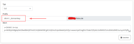

Ich hab da so kleine problem mit DKIM
Ich habe alles nach meine Meinung richtig gemacht und bin es auch noch mal paar mal durch gegangen überseh ich was?
Ich bin beim Domain Host Anbieter Hetzner
Bei Strato hatte ich schon mal Mail Server erfolgreich im betrieb genommen nur bei Hetzner will es irgendwie nicht klappen
bekomm jeden mal beim Email Tester diese Meldung
Sieht einer von euch vllt was ich übersehen habe?
Welche information bräuchtet ihr noch von mir bei dieser fehler meldung um mir vllt zu helfen?
Viele Grüße
Sven
Ich habe zwar auch noch Probleme mit meinem DKIM (Google und großen deutschen kommen bei mir an aber von einem privaten kamen keine an so lange DKIM aktiv war was ja eigentlich bedeuten würde dass deren Server nicht stimmt aber das evaluiere ich noch) aber was bei dir fehlt ist ein Semikolon hinter rsa und vor p dafür ist bei DMAC hinten eins zu viel

Ich hab das so geändert wie ihr gesagt habt.
ich hab auch noch Strato zugang hab da auch alles mal eingepflegt weil die anleitung da nach ja gegangen ist im Link leider das gleiche ergebniss
Ich bin echt ratlos wieso das nicht funktioniert

Und probiere mal nur EIN Wort und nicht auf ._Domainkey als Präfix
Reaktionen: luddi
Ja genau... Siehe hier in diesem Beitrag die Frage in Post #7 und meine Antwort hierzug in Post #8.
Bin mir aber selbst nicht mehr sicher wie das damals bei mir war.
Probier es doch einfach mal aus einfach nur den <PREFIX> eingetragen. In diesem Fall ist das dkim1

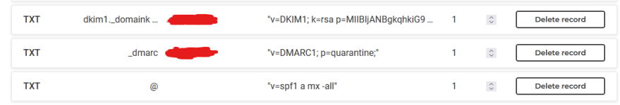

Problem ist gelöst!
Der Provider Hetzner wo ich bin hat im DNS record für den DMARC eintrag ein anderen Syntax.
Manuell lässt sich das so leider nicht eintragen.
Die Lösung sieht recht aufwendig aus ist aber schnell gemacht.
1. Hetzner muss man Menü "Einstellung", "DKIM / SPF / DMARC"
DKIM, SPF, DMARC Aktiviert werden
2. DKIM1 Privaten Key aus der Synology jetzt in der vorgefertigten DKIM eintragen dabei muss man drauf achten das Private Key 78 Zeichen geteilt wird.
Ansonsten wird es nicht funktionieren
das sieht so aus das hier Test Privater Key
3. SPF record noch seine IP bearbeiten
Type: TXT Name: @ Value: v=spf1 a mx ip4:0.0.0.0 ~all (0.0.0.0 tragt ihr eure feste IP vom Email Server ein )
4. dmarc diesen kann man nur über Hetzner Menü "Einstellung", "DKIM / SPF / DMARC" Aktivieren mir dem richtigen Syntax
Manuell ist das leider nicht möglich und wird nicht funktionieren
Type: TXT Name: _dmarc.eure_domain.de. Value: v=DMARC1;p=quarantine;sp=quarantine;pct=50;adkim=r;aspf=r;
Bei der Manuellen eingabe TXT Records ist die Domain schon vorgegeben ohne ein " . " hinter dem de.
Genau diese fehler hat mich 2 Tage meine Zeit gekostet.
www.mail-tester.com hab ich jetzt 10/10 Punkte

Danke für die Rückmeldung und ja es ist echt toll dass es bei jedem ein anderer Syntax ist.
