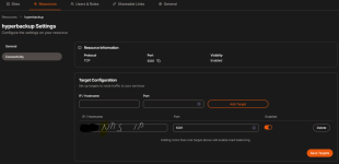

3. Im Pangolin Web-Interface habe ich eine neue "Raw TCP Resource" erstellt, wobei der Hyper Backup Port 6281 durchgereicht wird.
Die Resource verweist dann auf die IP Adresse der DiskStation im Heimnetzwerk.
