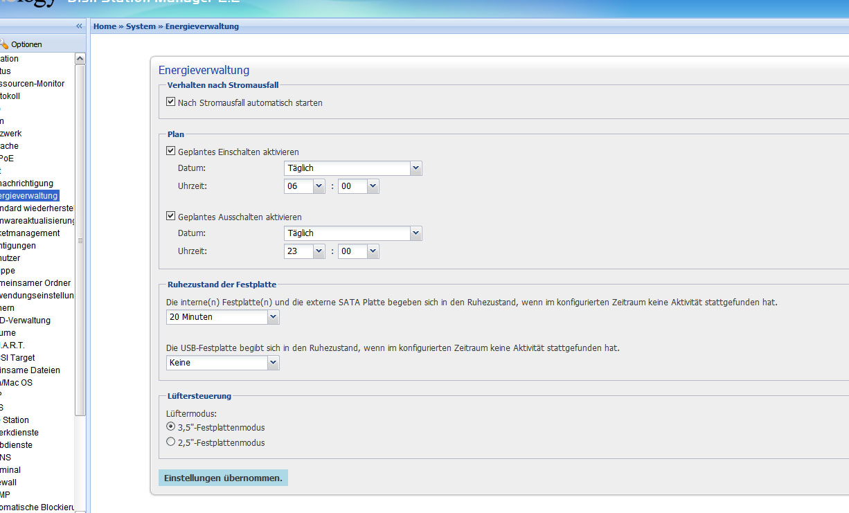

Nur habe ich ein Problem mit dem automatischen Ein-und Ausschalten.
So sieht meine Einstellung aus:
http://666kb.com/i/bfb88zdpe91g0eo8h.jpg
Ausschalten am Abend funktioniert einwandfrei, wenn ich aber morgens um 10 Uhr zur DS komme, ist diese immer noch aus. Woran liegt das?
Tests mit einer kurzen Zeitspanne von einer Stunde funktionieren jedoch wunderbar!
Vielleicht kann mir jemand helfen! Vielen Dank!

Hi, vielen Dank für deine Antwort!
Nein so eine Leiste habe ich nicht. Wenn ich die Zeiten zum Beispiel auf
Ausschalten: 14:00 Uhr
wieder Einschalten: 14:30 Uhr
lege, funktioniert das ja komischerweise einwandfrei.
Hast du noch einen Vorschlag?
