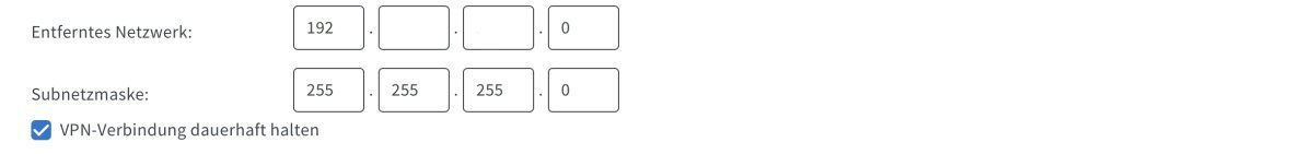

Und das ist bei Dir eingestellt:

Also ich habe eine Fritz!Box 7590 AX mit Fritz!OS 7.56 - aber diese Einstellung finde ich nicht bzw. wird sie mir nicht angeboten. Soll das unter "Internet" - "Freigaben" - "VPN (IPsec)" zu finden sein?
Die zwei verbundenen Gegenstellen sind Fritz!Bo 7490.

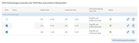

So schaut das bei mir aus.

Links neben dem Kreis mit dem Mülleimer ist üblicherweise ein Kreis mit einem Stift, für das Betrachten/Ändern der Einstellungen.
Das der "Bearbeiten" Button fehlt mag daran liegen, dass meine Konfiguration mittels diesem Programm von AVM erstellt wurde und die Konfigurationsdatei dann in die Fritz!Box importiert wurde. Diese Konfiguration "schleppe" ich nun schon sein einigen Jahren von Box zu Box mit mir mit, funktioniert ja.
Ich werde bei Gelegenheit die Verbindungen mal neu anlegen, weil offenbar kann man die Verbindung mittlerweile in der Fritzbox direkt.
