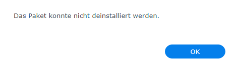

Jetzt möchte ich aber Docker aktualisieren oder zumindest erstmal deinstallieren und PACS vollständig entfernen. Leider funktioniert das nicht und es erscheint nur die nichtssagende Fehlermeldung "Das Paket konnte nicht deinstalliert werden". Während der Deinstallation wird das root-Datenbank-Passwort abgefragt und ich habe alle Varianten probiert, die ich ursprünglich bei der Installation verwendet hatte. Auch ein Zurücksetzen der Passwörter hat nicht funktioniert. Bei der PACS App wir reparieren angezeigt, aber auch da geht es nicht weiter. MariaDB kann ebenfalls nicht deinstalliert werden.

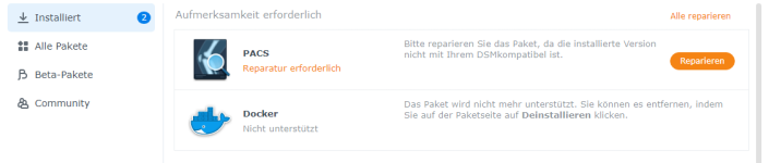

Wenn ich auf "Reparieren" klicke, lädt er das Paket runter. Aber egal, was ich auf den folgenden Seite eingebe, schlägt die Installation fehl.
Wenn ich Docker klicke kommt:
nach Deinstallieren
dann
1709049063384.pngegal welches Kennwort ich eingebe, kommt dann

Es wird mir auch angezeigt, dass Docker in der Version nicht mehr unterstützt wird.

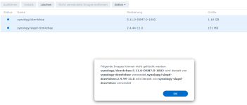

Im Container Manager werden mir 2 Images angezeigt, die ich aber auch dort nicht löschen kann:

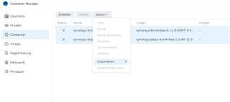

Hast du auch Container dazu?
Dort wo du die Images siehst, gibt es links im Menü die Container.
Evtl kannst vielleicht die löschen?
Leider nicht. Beide Container werden als gestoppt angezeigt und ich kann auch keine Aktionen ausführen, weil fast alle Punkte ausgegraut sind:

Du musst den Synology PDF-Viewer im Paketzentrum deinstallieren. Der bringt diese Container mit.
