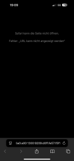

Ich bekomme eine Fehlermeldung (Siehe Screenshot).
Ja, das ist die IP meines Nas und die Ports 80 und 443 sind in der FritzBox für ipv6 freigegeben. Die Ports habe ich nun auch in der Firewall meiner DS freigegeben.

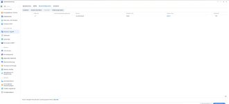

Ach ja, die Routerkonfiguration ist nun aufgeräumt, ich hoffe, so wars richtig.
