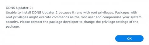

Ich nutze den DDNS Updater 2, um meine Strato Domains mit IPv4 und insbesondere auch IPv6 zu füttern (was der Synology DDNS ja nicht kann/will). Läuft super und ich mag das Paket.
In DSM 7.0 gibt es nun ja eine Veränderung der Berechtigungen, sodass das Paket nicht mehr mit root laufen darf. Ist geplant den DDNS Updater 2 anzupassen? Beim Reparieren kommt aktuell die folgende Meldung:
Ich weiß DSM 7 ist auch noch eine Beta und ich nutze die Beta auch nicht auf einem Produktivsystem. Daher brennt das für mich nicht. Es wäre eher eine Interessensfrage, um vorab zu planen, ob ich einen anderen Weg gehen müsste, wenn DSM 7.0 dann vollständig rauskommt.
Ja, interessiert mich auch.
Bzw. wäre super, würde das Problem behoben werden.
