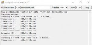

Ich habe mal den NAS Performance Tester von meinem Notebook, was hier im 5 GHz WLAN mit 865 MBit/s im Netz hängt, laufen lassen.
Hier das Ergebnis der Messung.
Der NAS Performance Tester misst da Mist. Hint: Der Test findet über's 865 Mbit/s (Brutto!) schnelle WLAN statt. Da sind 295 MB/s (langsamster Wert) gar nicht möglich.

Ok, vielen Dank zusammen. Ich habe jetzt nocheinmal vonem einem PC inkl. LAN adapter (I219-V / 1 GBit/s Vollduplex) einen weiteren Test via NAS Tester vollzogen. Sicherlich kommt das einmal mehr an die Realität heran. (Screen unten) Was auchg immer dere tester auf meinem Notebook für einen Mist misst! :)
Ich habe weiterhin verstanden, das an der Laufzeit der Sicherung nicht mehr viel zu drehen ist, da der Hyperbackup Software und der Physik bedingt, keine Optimierungspotential mehr vorhanden ist, außer man setzt gegebfalls auf 10Gbit....
8.577
1.431
288
Realistische Werte beim Schreiben und Lesen liegen so zwischen 110-114 MB/s. Der NAS Performance Tester misst da also immer noch Mist.
