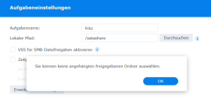

Aber irgendwie kann ich nicht auf eSATA sichern.
Oder kann ich ein eSATA ohne Freigabe installieren/einhängen (?).

Ah ok. Dann geht das mit AB4B nicht auf angehängte Platten.
Dann hast du 2 Optionen:
1.) Du erstellst einen Mount auf die Platte in ein internes Verzeichnis
Mount:
/bin/mount -o bind /volumeSATA1/ /volume1/Share/Ordner
Unmount:
/bin/umount /volume1/Share/Ordner
EDIT: Wie das bei eSATA Datenträgern ist, weiss ich nicht. Bei USB Geräten jedenfalls ist es "/volumeUSB1"
Du musst das "/Share/Ordner" natürlich durch einen Pfad ersetzen, wo du es mounten willst (den Share muss es schon geben, den Unterordner nicht)

ABfB erfordert auf dem zu sichernden Gerät die Ausführung des passenden ABfB-Clients. Das scheitert bei der FB als Quelle vermutlich schon daran.
Die Ziel-DS muss eine + oder besser sein (es gehen auch einige Play), und muss BTRFS formatiert sein.
Nein, Active Backup kann Daten von SMB-Freigaben pullen. Dafür brauchts keinen Client
Nur kann Active Backup nicht auf externe Datenträger sichern.
Das haben wir ja schon ermittelt.
Möglichkeiten dazu habe ich auch erläutert.
