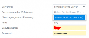

Vielen Dank für die Info, leider kenne ich mich mit manchen Einstellungen nicht aus. Ich vermute dazu brauchts noch irgendwo eine Freischaltung.
Wenn ich Hyper Backup dmache das es den Container erstellt funktionierts.
Wenn ich das rsync-Kopie (Einzelversion) mache kommt im Prinzip das gleiche Fenster, er findet auch den anderen NAS, der einzige Unterschied ist der Port über Remote NAS Gerät ist es Port 6281 und die Container Datensicherung geht. Über rsync ist es Port 873.
Hier am Screenshot sieht man das er den anderen NAS findet.
Danach kommt folgende Fehlermeldung:
Ich habe bei dem ZielNAS versucht in der Firewall den Port freizugeben, ist mir aber evtl. nicht richtig gelungen, ich bekomme die Datensicherung über den Weg jetzt leider nicht hin.
Vielen Dank.

rsync ist beim Ziel-NAS unter Systemsteuerung --> Dateidienste --> rsync aktiviert?
Hyper Backup Vault muss auf dem Ziel-NAS auch installiert sein, aber das steht bei dem Info-Fenster ja schon unter Punkt 2 :)
für rsync-Kopie brauchst du Hyper Backup Vault nicht installieren, rsync-Dienst aktivieren auf dem Ziel reicht aus
