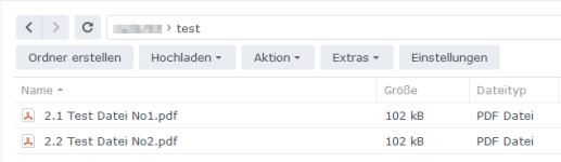

wenn ich Dateien auf dem Tab oder auf dem PC hinzufüge oder bearbeite werden manchmal die Datei nicht im Synologie Drive angezeigt aber in der Filestation sind sie da????
ich kanns nicht nachvollziehen wer kann mir helfen ^^
das Bild ist nur ein Ornder im vergleich die zwei Dateien habe ich am Tab Hochgeladen aber sehe sie nicht auf meinem PC?
Hoffe konnte mein Problem darstellen.

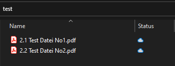

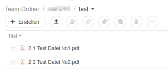

Über File Station zwei Dateien hochgeladen.
In Drive sind sie sofort verfügbar und sichtbar.
Auch im Drive Client wurden sie ordnungsgemäß synchronisiert.
Auch mit Umlauten und Sonderzeichen habe ich im Anschluss an die Screenshots probiert und es gab keinerlei Probleme.
