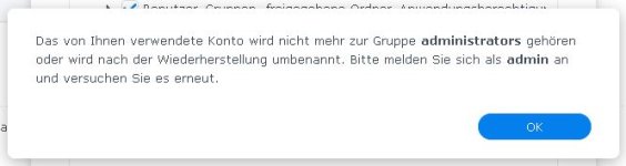

Nach der Neuinstallation der DSM Software habe ich dann die letzte Sicherung der Konfiguration zurückgespielt, dabei hat sich folgendes Bild ergeben:
Einstellungen verloren gegangen sind von den Nutzern das Layout und die Einstellung des persönlichen Desktops, die Audio Station hat die Daten (waren nur 2 Radiostationen) verloren, Hyper Backup hat den Sicherungsjob verloren. Den Proxy hatte ich ja sowieso deinstalliert, den wollte ich ja manuell neu aufbauen.
Nahtlos behalten wurden folgende Daten: CloudSync Sicherungsjobs, alle Note Station Daten, Web Station Webauftritt
Verwirrung gab es nur noch wegen der Meldung, dass man sich nach der Neuinstallation als "admin" anmelden soll, was jedoch wegen der neuen Sicherheitseinstellungen nicht mehr geht.
Insgesamt also mit Backup der Daten (sicherheitshalber, wenn auch nicht benötigt) einigen Notizen über die Einstellungen und einer Sicherung der Konfiguration bekommt man es wieder hin, es geht halt nur ein bisschen Zeit drauf.
Über einen Tipp oder Idee für das nächste Mal würde ich mich trotzdem freuen.

Nachdem ich den Proxy deinstalliert und die Prüfung durchgeführt habe, bittet mich das System das NAS Betriebssystem lt. der Anweisung https://kb.synology.com/en-us/DSM/tutorial/How_to_reset_my_Synology_NAS#t3 neu zu installieren, die Daten würden dabei nicht verloren gehen.Nach der Neuinstallation der DSM Software habe ich dann die letzte Sicherung der Konfiguration zurückgespielt, dabei hat sich folgendes Bild ergeben:
