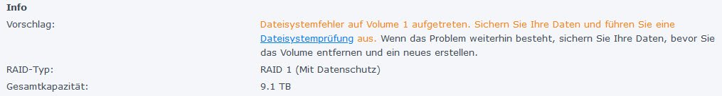

ich hoffe es ist die Richtige "Abteilung" für mein Problem.
Eine DS920 mit 4 HDDs jeweils zu 2 gespiegelten Speicherpool RAID 1.
Der Speicherpool 1 mit 2 x 10 GB Platten gibt eine Warnung aus. Siehe Anhang.
Die Dateisystemprüfung wie auf dem Foto zu sehen ist ausgeführt worden, allerdings mit keinem Erfolg = keine Änderung der Situation.
Die HDDs melden kein Problem.
Wie sollte ich jetzt vorgehen ?
Danke und beste Grüße
Stephen
was sagen die platten?
hast eine USV an deiner Syno laufen?
Du nutzt ja den NVME Cache.
Du kannst nur deine Datensichern . Volume löschen und neu erstellen .und dann Daten zurückkopieren
Würde den Cache komplett abschalten - der wird Dir zu 99,9% sowieso nichts bringen...
Reaktionen: dil88
@ metalworker
Die Platten sind ja gespiegelt. Kann man den Pool auflösen, eine Platte formatieren. Die Daten zurück kopieren, die 2. Platte formatieren und wieder spiegeln, oder so ?
nee das bringt nichts.
Das DAteisystem hat ja fehler , und das ist auf beide Platten gespiegelt.
Hatte dich ja gefragt ob du eine USV hast?
ja die ist mit dem Cache absolut pflicht.
Da hast dir in der Kombination ohne USV mit Cache dein Dateisystem zerkloppt.
Daher , mach den Cache raus , wie Thonav schon sagte nützt der dir Privat nichts.
Und dann einmal neu machen das Volume.
Alles andere bringt keinen erfolg auf dauer.
Abgesehen von den Cache Bausteinen, die sind seit ca. 1,5 Jahren drinne ginge da folgendes:
Vom Prinzip her könnte ich doch die Spiegelung aufheben - eine Platte rausnehmen - die 2. Platte, die im NAS noch steckt, neu einrichten - die andere wieder einstecken - die Dateien der 1. Platte auf die 2. Platte Kopieren! und dann die Spiegelung wieder herstellen.
Oder ?
Was meinst du mit Spiegelung aufheben, etwa den Pool löschen? Dann sind die Daten auf beiden Platten weg.
Andersrum sollte es gehen: Eine Platte (1) 'rausnehmen, an einen Rechner stecken und formatieren. Die verbleibende Platte (2) im NAS wirft zwar einen Fehler, das Volume ist aber noch intakt, die Daten da, nur nicht mehr gespiegelt. Nun die herausgenommene Platte (1) wieder ins NAS einbauen, neuen Speicherpool/Volume darauf erstellen, Daten darauf verschieben. Anschließend die Platte mit dem alten Speicherpool (2) ausbauen, an einen Rechner hängen, formatieren, wieder ins NAS einbauen und dem vorhanden Speicherpool/Volume mit Daten als Spiegel hinzufügen.
Wenn man die Platte vorher deaktiviert, braucht man sie nicht extern platt machen und wenn man danach kein Problem mit einem Neustart des NAS hat, kann man sich das Platte raus und wieder rein auch sparen.
