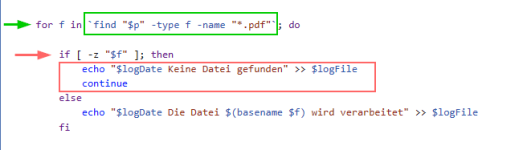

Jetzt bin gerade dabei eine Log Datei erzeugen zu lassen, um etwas nachzuvollziehen was ich da mache. Was ich nur nicht verstehe ist, warum wird nachfolgender Log Eintrag nicht geschrieben?
Bash:
if [ -z "$f" ]; then
           echo "$logDate Keine Datei gefunden" >> $logFile
            continue
        else
            echo "$logDate Die Datei $(basename $f) wird verarbeitet" >> $logFile
        fi
Wird die erste Schleife automatisch übersprungen wenn keine Dateien vorhanden sind? Kann mir da jemand noch einmal einen Hinweis geben?
Danke und Gruß
Smashi
Hier willst du doch sicher prüfen ob die Datei existiert oder nicht?
Das -z bedeutet aber, dass hier geprüft wird ob der Inhalt der Variable leer ist. Aber hier befindet sich in der Variable $f der Dateipfad und ist somit nicht leer und deshalb erreichst du diesen Teil des Codes nicht.
Das was du prüfen möchtest ist, ob die Datei existiert und das macht man dann mit einem -f. Und wenn du prüfen möchtest ob die Datei NICHT existiert, dann musst du noch eine Negation einfügen mit einem ! Ausrufezeichen.
Somit sollte die Bedingung wie folgt aussehen: if [ ! -f "$f" ]; then
Nun ja ... mir ist da aber noch etwas aufgefallen. Die Bedingung der if-Anweisung wird in diesem Konstrukt nie aufgerufen.
Die Bedingung für die Schleife (grün markiert) ist, dass der Befehl find etwas gültiges zurückliefert und somit die Variable $f weder leer sein kann noch, dass die gefundene Datei nicht existiert. Denn find, liefert nur die Dateien zurück die auch gefunden werden.
Wird der find Befehl keine Datei finden, so wird auch die Schleife nicht durchlaufen.
Und dabei ist es hier völlig egal, ob man für die If-Anweisung als Bedingung -z "$f" oder ! -f "$f" verwendet.
